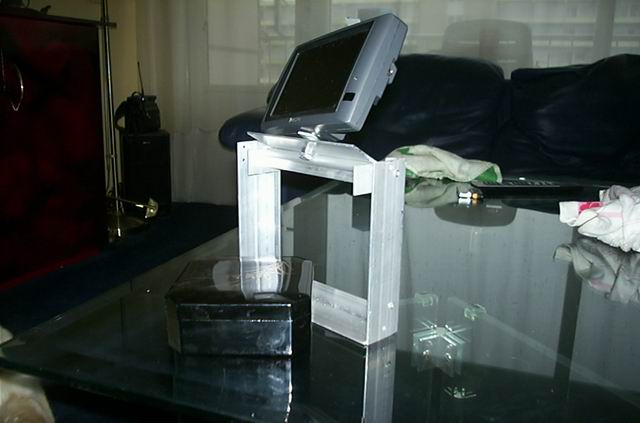

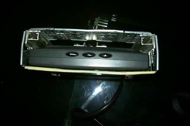

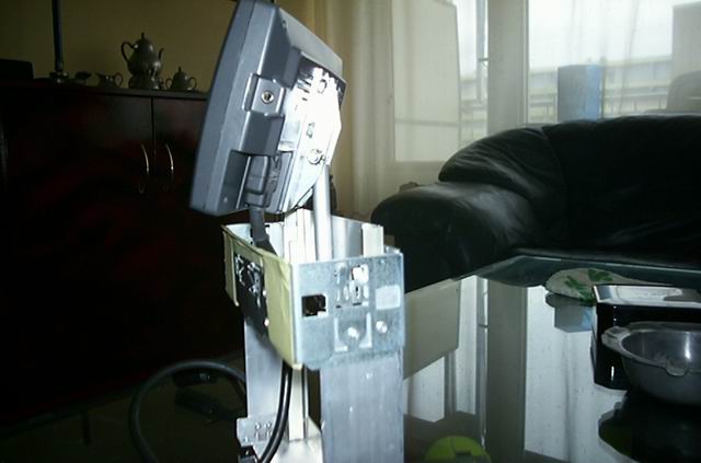

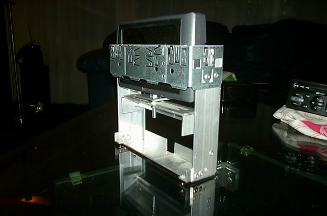

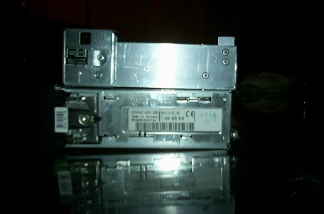

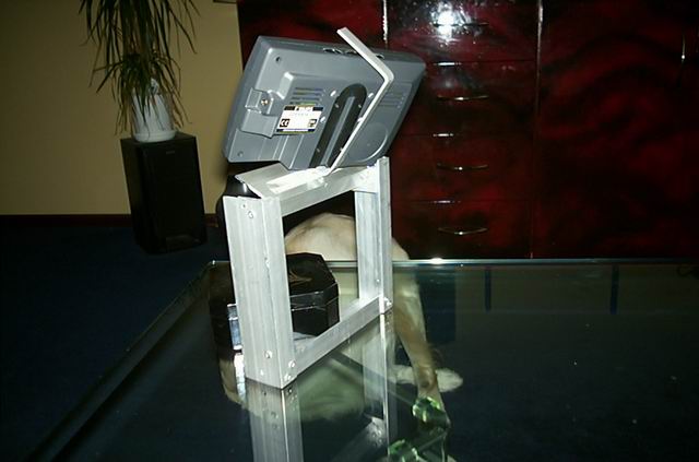

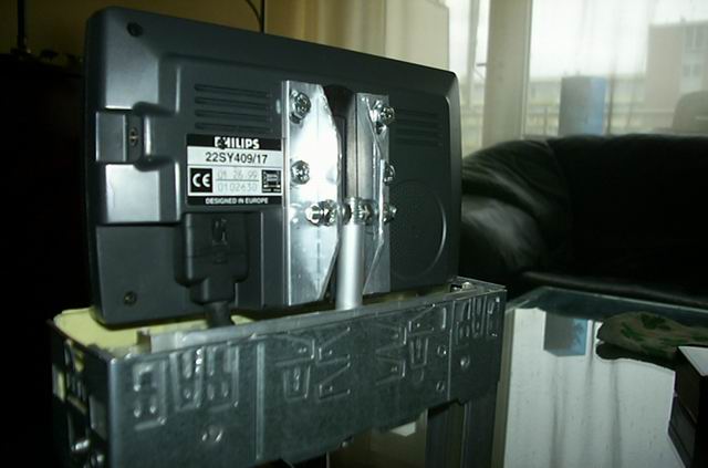

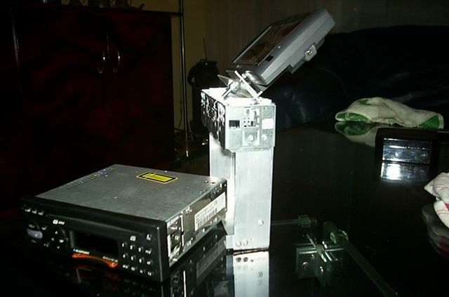

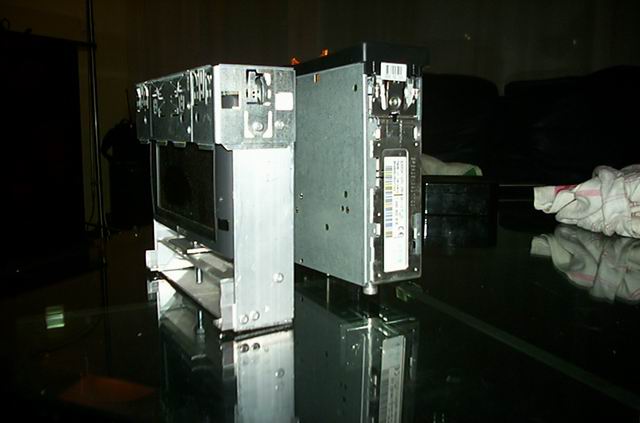

Bijna af, en inmiddels voorbereid voor electrische bediening (op foto verwijderd)
Bovenaanzicht
Halverwege
Volledig & gekanteld
Volledig & gekanteld & gedraaid
Dankzij A-Symetrische as wordt er een draai/kantel truuck uitgehaald
De hoogte is gelijk aan die van een autoradio
Dat geldt dus ook voor de breedte
...en de hoogte...
Bovenaanzicht
Halverwege
...en de hoogte...

damn, werkt goed, maar niet in een Renault25
De radio staat onder een hoek van 20 graden, maar er is ook nog zoiets als een soort 'overhang' van het dashboard, dus terug naar de tekentafel en strijkplank (=mijn workmate )

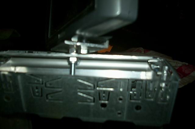

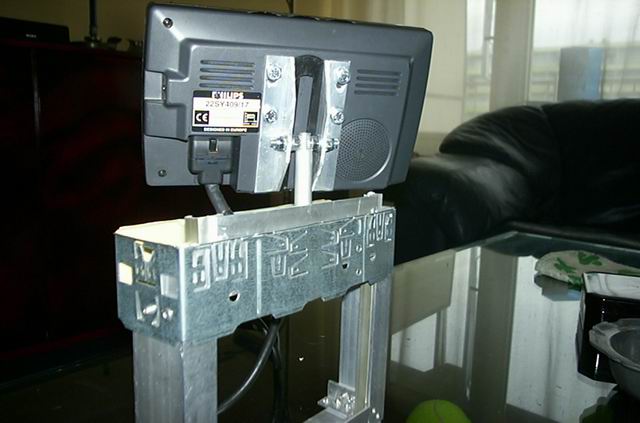

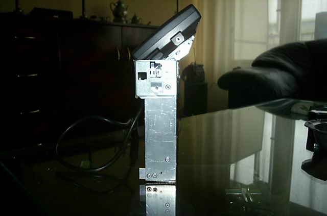

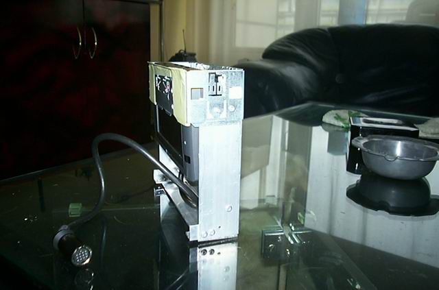

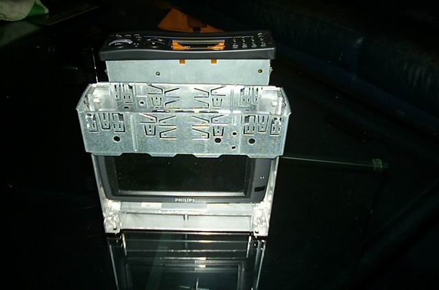

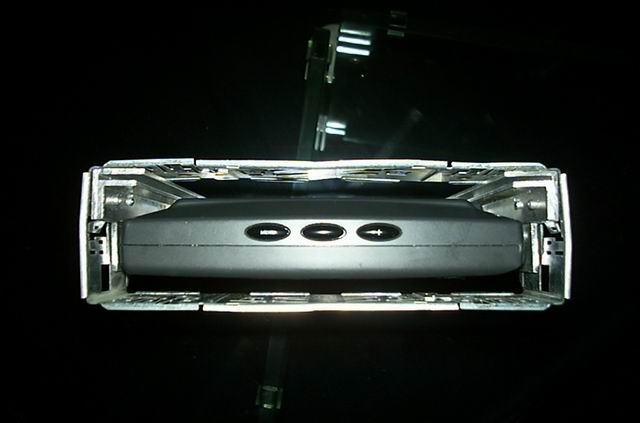

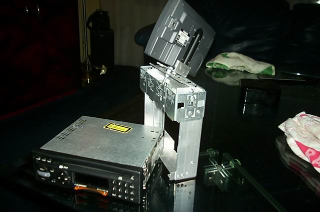

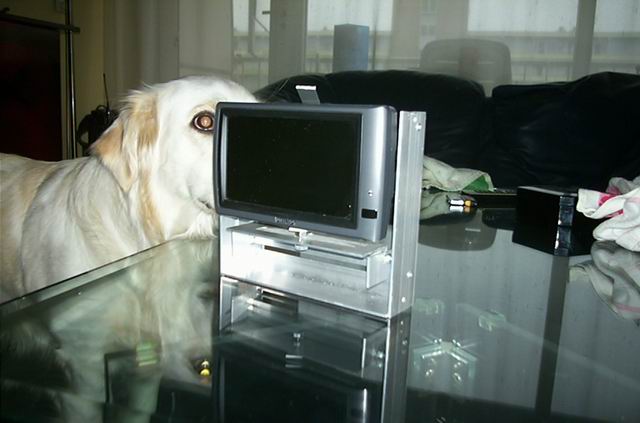

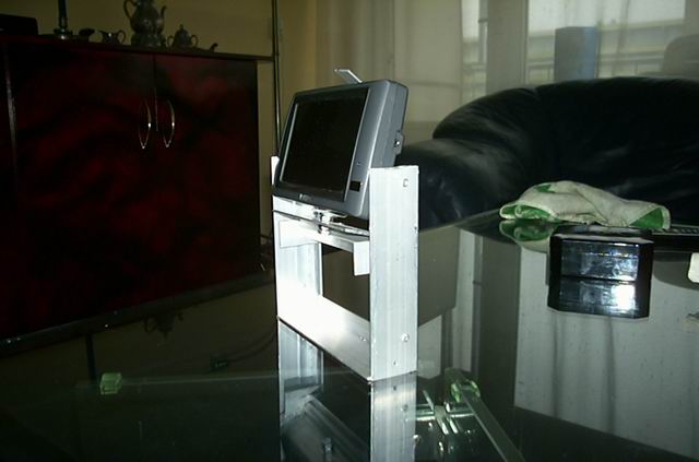

Zo dan, we laten ons natuurlijk niet kisten, dat is voor de monitor bestemd...
De hele zwik verbouwd, nadeel is dat omdat de volgorde van schanieren en kantelen is veranderd, deze nu alleen geschikt is voor auto's waarbij de din-schacht onder een hoek staat.
De eerste was juist beter voor auto's waarbij de radio nogal plat gemonteerd wordt.
Onder deze hoek moet de monitor staan wanneer de zwik is ingebouwd
Hier was een kogelgewricht gewenst, maar die heb ik niet, dus dan maar creatief zijn met draadeinden en hoekstukjes
Zodat alles om alles kan scharnieren
Hij zou eventeel nog lager gemonteerd kunnen worden
Wat je met een oud stukje gordijnrail niet kunt doen, glijd soepeler en gelijkmatiger, alleen nog even invetten
Een een nooddekseltje, welke nog vervangen gaat worden

yes yes yes....
Werkt perfect, ga alleen de railtjes vervangen voor soepeler lopende
