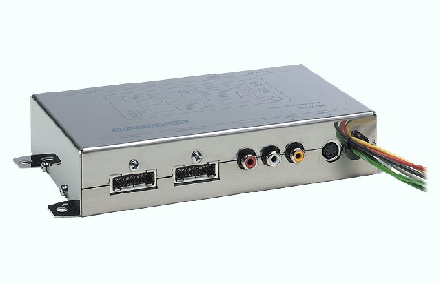

als de MI 2100 standalone wordt gebruikt voor het aansturen van een vdo-beeldscherm achter dan schakelt de MI 2100 in d.m.v.
spanning op de blauw-witte draad en de grijze aan massa, dit moet je wel weten als je geen VDO DV6100 hierop aansluit,staat niet erg duidelijk in de gebruiksaanwijzing.
de blauw-witte is een remote draad, als je de VDO DV 6100 gebruikt kan je de blauw-witte hiervan aansluiten op die van de MI 2100.als je de dvd aanzet schakelt de MI 2100 in.
voor de achteruitrijcamera moet gewoon de groene draad gebruikt worden.
